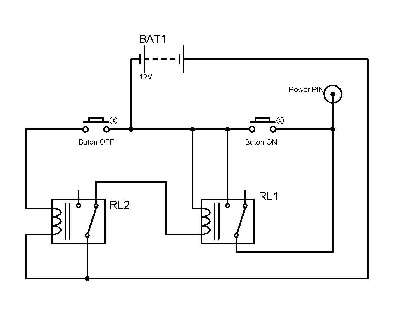

Để bật PSU thì chỉ cần nối dây Kích nguồn (Màu xanh lá) với dây 0V bất kỳ (Màu đen). Nhưng bật nguồn theo cách này có nhược điểm khi Output xảy ra chạm chậm nguồn sẽ hỏng do không tự động tắt. Thậm chí có thể cháy nổ linh kiện.
Bạn tự mua linh kiện làm theo mạch dưới sẽ khắc phục được tình trạng trên.
Link kiện cần có:
  • Relay 5 chân 12V: SL 2. (Có thể dùng relay 5 chân 5V, 3,3V thay thế).
  • Nút nhấn nhả: sl 2.
  • Dây điện
Sharevina.com Power supply on/off.png
  • Nếu Relay 12V thì đấu + với dây màu vàng.
  • Nếu Relay 5V thì đấu + với dây màu Đỏ.
  • Nếu Relay 3.3V thì đấu + với dây màu Cam.

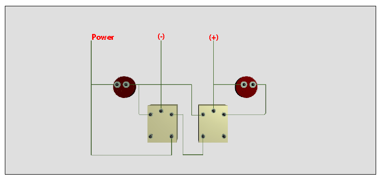

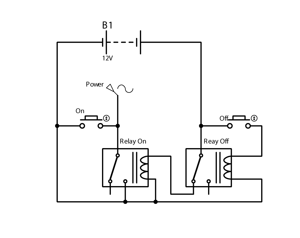

**Lưu ý chân output 2 relay hàn đúng như hình.
(Relay on đấu vào chân thường mở, relay off hàn chân thường đóng).
Có thể thay cụm "Relay Off + Nút nhấn Off" bằng một nút nhấn Thường Đóng. Tuy nhiên muốn ổn định thì vẫn nên dùng Relay.
Mô phỏng linh kiện thực tế:​
